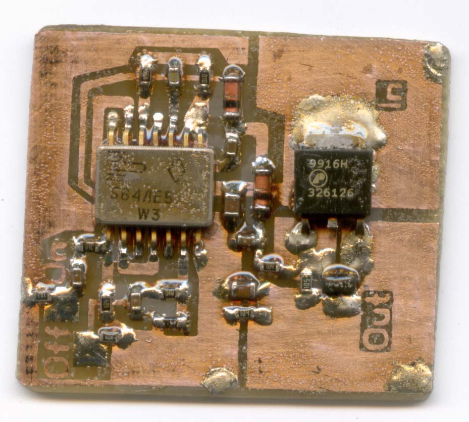

хи, работаю с мега паяльщиком, задал ему вопрос, ответ был быстрый ЗДЕЛАЕМ!!
зделал
подключил к проводам замка, но прикол в том что там появляется какойто импульс при включении света, поставили на управляющие провода сопративления и все заработало
и хохма вышла
пока ставил ето все дело решил поменять провода на магнитофон, поменял - спалил мафон и то что паял, по итогу выяснилось неправильно подсоединил провода переполюсовка вышла, ну ниче, сменили транзистор и микросхемку в фиче, каму интересо буду выпрашивать схему..

fredik
Опиши как работает

СообщениеДобавлено: Вт Июн 16, 2009 11:59 am    Заголовок сообщения: Ответить с цитатой
ставлю на сигналку - мафон выключается, снимаю с сигналки - влючается
подключено к проводам соленоида ЦЗ
