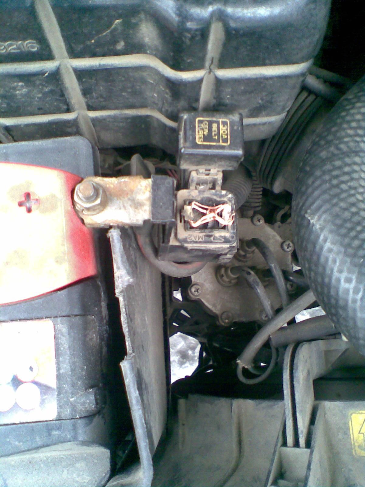

была у него проблема, после того как в системе произошло КЗ он вытянуть предохранитель не смог и поетому разломал его и накрутил жучка....
у кого 33 галант скажите что там за предохранитель стоит...
в след году зделаю фотку покажу..

Фото дай.
p.s. Чёрный - 80А

а схемку никто не нашол?
надаж разобратся что ж то за предохранитель и ити в гараж уже подготовленным, чтобы не быть в догадках...
Добавлено спустя 15 часов 15 минут 30 секунд:
вот етот предохранитель, магазины все закрыты наматал проволчку пол дня отьездил пока нормально... Буду искать

fredik
Смелый... Толстая проволока. Там до 100А. Поставь 80А не ошибёшься.

СообщениеДобавлено: Пт Янв 02, 2009 5:11 pm    Заголовок сообщения: Ответить с цитатой
найду оригинал поставлю обязательно, просто домой доехать нада было, с толкача два раза заводили на третий я решил намотать проволку...
Добавлено спустя 59 секунд:
впринципе вопрос решон, тему можна закрывать.
Схемку так никто и не нашол?? мне ж интересно че он горел там..?
